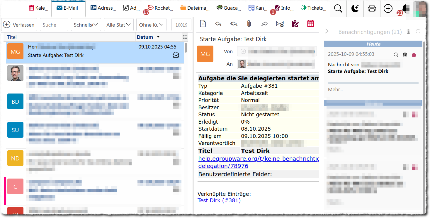

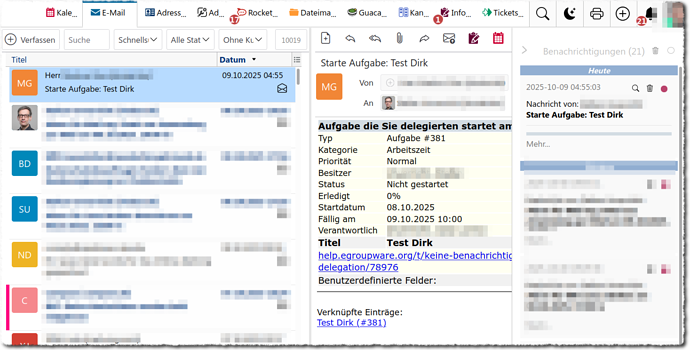

So, habe das nun mit einer Test-InfoLog-Aufgabe für heute getestet.
Die Benachrichtigungen kommen für mich als Aufgaben-Ersteller als auch für den Benutzer, welchen ich als Aufgabenträger eingetragen habe.
Ich bekomme eine Mail, sehe den Hinweis am InfoLog-App-Kartenreiter und in den Benachrichtigungen. Ebenso beim Aufgabenträger.

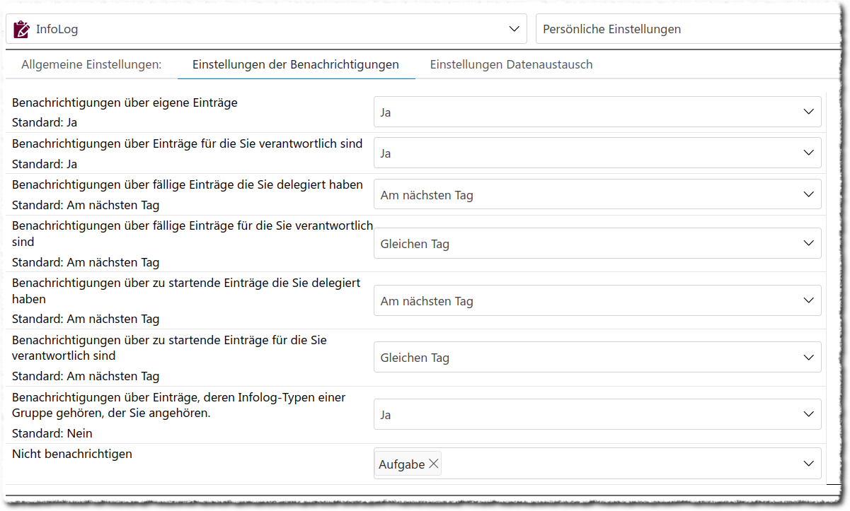

Aktuell habe folgende Einstellungen:
